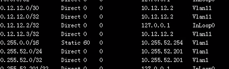

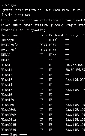

为什么这个交换机的接口都是vlan号呢?路由表下一跳出口也是vlan号码?

直连查arp,路由的话查吓一跳arp才能到具体接口。具体接口是二层
beibei 六段
粉丝:1人 关注:1人
是啊,放通该vlan的口有很多呀,具体看出接口就可以再看下arp
出接口是三层口,现场是vlan-interface三层互联,所以出接口是vlan,如果要查实际的物理口就看arp
beibei 发表时间:2021-11-09 更多>>
不明白这个是怎么配置上的?
王永强 发表时间:2021-11-09
粉丝:114人 关注:1人
因为路由的下一跳地址的互联接口在vlan1里面。如果想变更为接口,需要将互联接口修改成三层口
