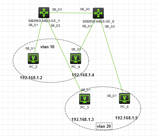

拓扑图和交换机配置见下图,现在PC2pingPC4不通,PC3pingPC5不通,是哪里没设置好还是怎么回事,本人小白一个,见笑了。

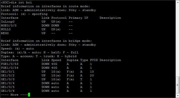

看看arp都正常不正常
粉丝:114人 关注:1人
g1/0/3  需要放行vlan10 vlan20
如果都放行了检查一下pc 地址配置以及vlan10 vlan20 的网关配置
上述都配置正确应该是模拟器问题,保存配置。增加内存后重启。

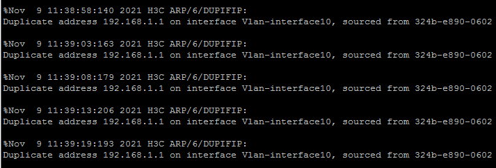

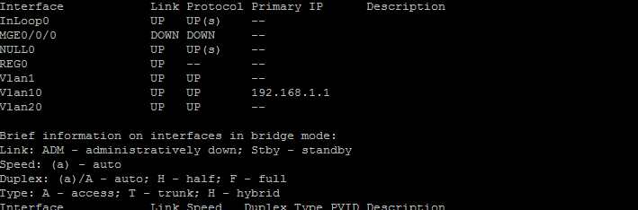

配置了VLAN10的网关,现在VLAN10的两台能ping通了,但两台交换机现在都不停的跳出下面的东西,是怎么回事?(VLAN20设置不了和VLAN10相同的网关吗?提示设置不成功)
zhiliao_FUl1is 发表时间:2021-11-09
地址冲突了呀 两个vlan不能配置同一个网段

首先
1、vlan划分有问题,实际应用场景中,不存在这样的地址划分
2、拓扑所示IP,均为同网段设备,交换机无配置vlan的意义,若使用跨设备互通(跨网段不互通)则无需配置配置网关,在两台设备上,放通相同的vlan即可
3、若要使用跨网段互通,假设vlan10使用的是192.168.1.0/24,那么建议vlan20或者使用其他网段,例如192.168.2.0/24
4、网关只能存在于一个接口当中
