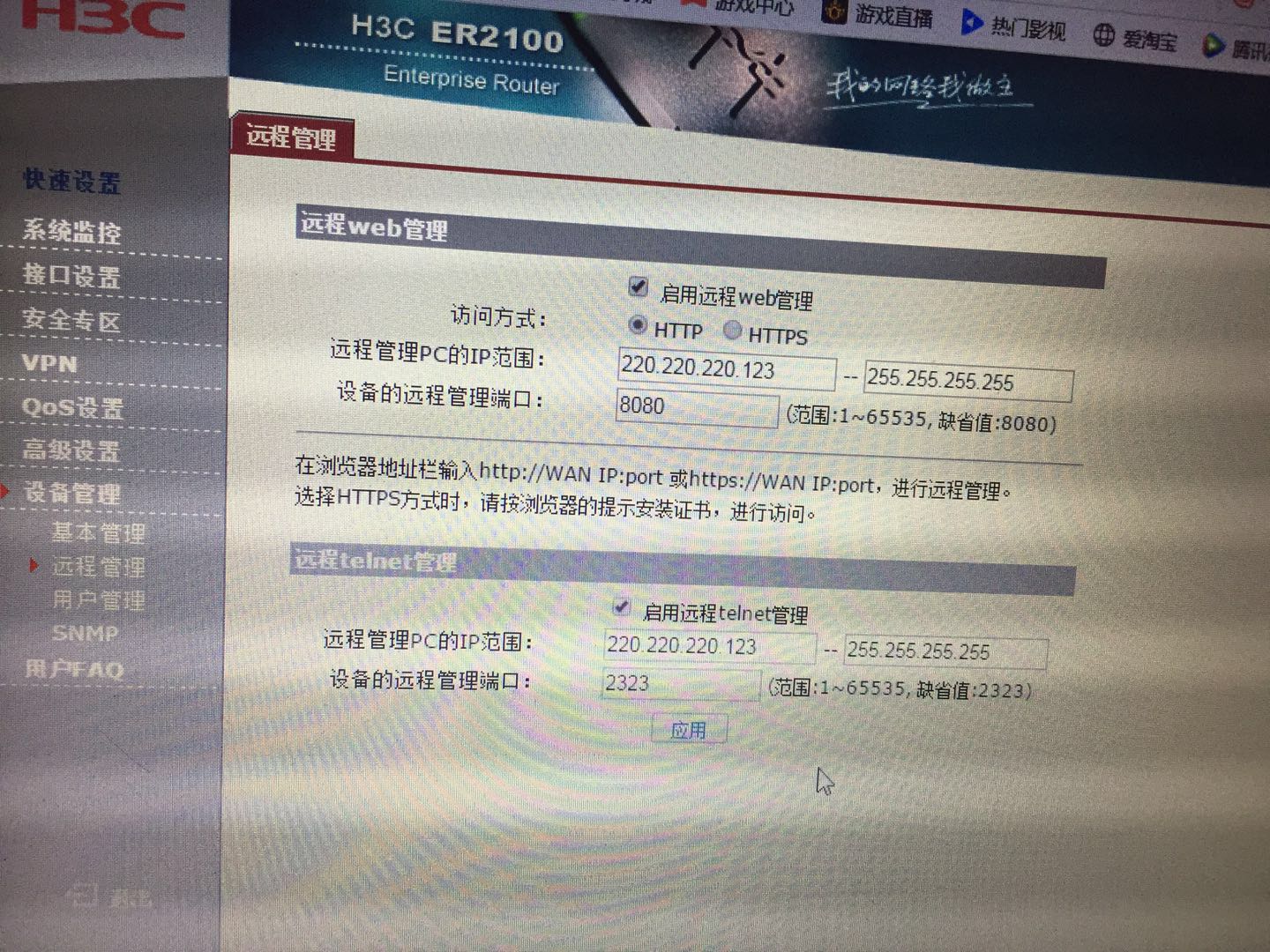

求具体操作教程,说明书上的看不懂。

这个只要点击启用远程管理,记下管理端口就可以了,远程管理ip地址的范围,最好不要填,比如你填了220.220.220.123,当你远程连接路由器时,你的pc机的地址,只能是220.220.220.123这个地址,或者如果通过路由器代理上网,路由器的地址只能是220.220.220.123,启用telnet管理的话,用处不大,选不选都行,这个很简单,选中启用远程web管理,点击访问方式http,这两项就行了,其他都用默认就可以

哪里看不懂?你这个配置就是只允许IP地址为220.220.220.123的主机通过访问wan口的IP+8080端口,访问路由器的web页面。
打开IP地址为220.220.220.123主机的浏览器,输入http://wan口IP地址 8080

我是不是应该改成192.168.1.1的IP。

192.168.1.1是LAN口IP还是wan口IP?就是是连接运营商的IP地址,还是连内网PC的网址?wan口是连运营商的,而且如果你想从外网访问,这个wan口IP必须是公网地址,如果是二级运营商或者给你分配的是私网地址,在nat后边,从公网是管理不到的

远程管理的PC的IP范围是指你在外网使用的哪些外网地址可以用你路由器的公网地址访问
可以选择0.0.0.0-255.255.255.255就是全部的ip地址
telent的同理
远程登录路由器的ip地址范围0.0.0.0-255.255.255.255
