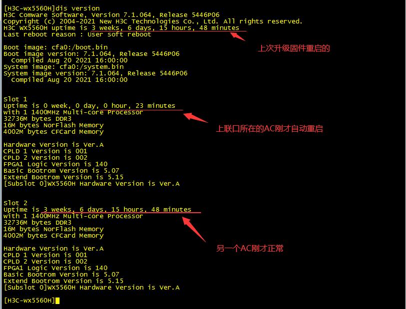

我这里有2台WX5560H无线AC,2台做的堆叠,其中一台有一个上联口接入汇聚交换机。今天发现上联的这台AC自动重启了,重启原因未知。dis version只能看到上次升级固件后手动重启的记录,看不到slot1刚才自动重启的原因。如何能查出重启原因?谢谢

[WX5540E-V7-probe]diag boot-info display
看一下重启原因

probe 进入拓展视图
diag boot-info display slot 2 查看成员2的重启记录。
