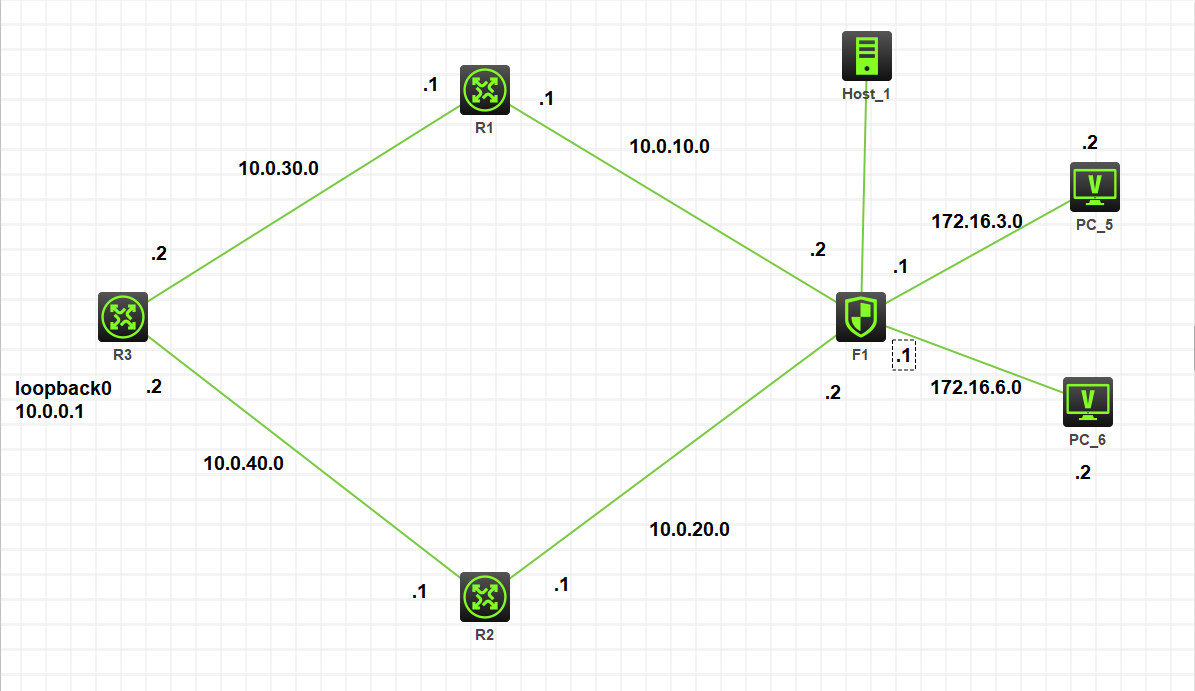

做过策略路由后,问题:172.16.3.0     172.16.6.0   两个网段无法互通
模拟器文件在附件

策略路由影响,内网互通你做个空节点去匹配互访流量不设置动作就行了
示例:
# 创建策略路由,名称为aaa,节点为10,匹配acl 3001的数据流,不设置apply动作(如果不设置动作,则匹配到的数据转发时根据路由表来进行转,且不再匹配下一节点,配置这个节点的作用是实现内网不同网段之间互访的流量不匹配策略路由,达到可以互访的目的。备注:默认情况下,网关在路由器上的不同网段是可以互相访问的)。
[H3C]policy-based-route aaa permit node 10
[H3C-pbr-aaa-10]if-match acl 3001
[H3C-pbr-aaa-10]quit
# 创建策略路由aaa的节点20,匹配acl 3000的数据流,设置apply动作,指定数据的出口为PPPoE拨号口Dialer 1(如果出口是固定地址的,则配置命令为:apply next-hop x.x.x.x)。
[H3C]policy-based-route aaa permit node 20
[H3C-pbr-aaa-20]if-match acl 3000
[H3C-pbr-aaa-20]apply output-interface Dialer 1
[H3C-pbr-aaa-20]quit

需要在策略路由列表里面将172.16.3.0     172.16.6.0 互访的感兴趣流deny掉
感谢感谢,可以了
zhiliao_RVqQd7 发表时间:2021-11-10 更多>>
感谢感谢,可以了
