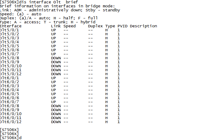

配置了olt管理地址跟onu的业务地址。后面发先onu的端口不亮。是不是要配置什么东西,还是哪里漏配了

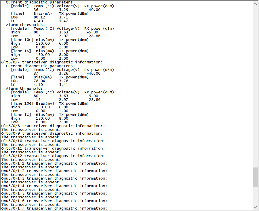

看看收发光情况呢,onu之前注册上过吗
粉丝:21人 关注:11人
看看分光器是不是有问题
好像没接设备,我找集成商再确认一下先,谢谢
