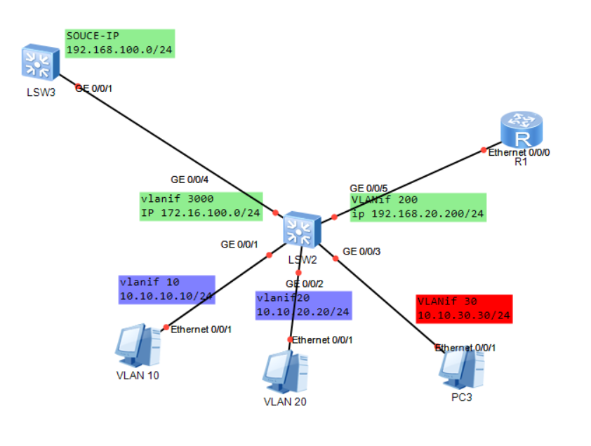

    如图本地直连路由中,希望单独三层隔离VLANIF 30 10.10.30.0/24网段,使其不能和其他任何直连路由通信们只能和SW3的 源网段 192.168.100.0/24互相通信,请问ACL要怎么配?
    我尝试使用packet-filter,应用在vlan-interface 30里面,但是并没有生效,是调用的地方不对,还是不能使用packet-filter?

可以使用packet-filter。
acl number 3000写rule 0 permit源网段 192.168.100.0/24;rule 5 deny 所有其他网段,再在vlan-interface 30里面配置packet-filter 3000就行。
需要注意的是,上送CPU的报文packet-filter可能过滤不了,业务转发报文是没有问题的,测试时请使用转发报文测试。
回复重口君:
是的,就你这个组网而言,包过滤下在LSW2上,可以用PC3 ping LSW3测试。

明白了,就是他自己访问别人过滤不了是吧,但是可以控制内网源IP访问VLAN30
重口君 发表时间:2021-11-10

Xcheng 九段
粉丝:141人 关注:3人
acl a 3000
ru 10 per ip so 10.10.30.0 0.0.0.255 des 192.168.100.0 0.0.0.255
ru 100 den ip
acl a 3001
ru 10 per ip so 192.168.100.0 0.0.0.255 des 10.10.30.0 0.0.0.255
ru 100 den ip
int vl 30
pa 3000 in
pa 3001 out
回复重口君:
你在那ping的呀。用终端测试呀。
Xcheng 发表时间:2021-11-10 更多>>
试了,不行
重口君 发表时间:2021-11-10
你这边咋2个 ACL 3000呢?
重口君 发表时间:2021-11-10
回复重口君:
打错了 第二个acl其实是3001
已更新回复
试了还是不管用呀,这是为啥呀,带 VLAN30的源还能ping通 VLAN 200的对端接口IP
重口君 发表时间:2021-11-10

1、调用在VLANIF接口下,带方向inbound+outbound
2、ACL先写拒绝到达内部网段
3、再加permit any即可
