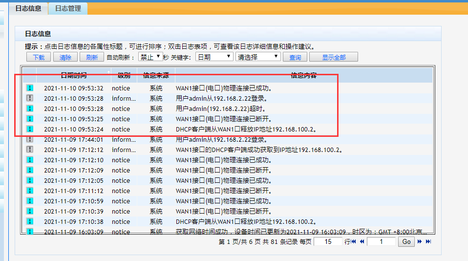

上午还有下午会出现这种问题,然后就导致我们公司的后台打不开,提示说到不到公司地址的服务器ip地址,但是重启一下路由器就好了。
请问大佬这是什么原因

升级版本看下,其次更换WAN口线缆试试看,看日志多次提示物理线缆断开。

建议先升级下路由器版本,还不是不行可能是物理线路问题。
换根网线试试。还不行就建议联系运营商看看是否是运营商侧设备问题。
粉丝:2人 关注:1人
替换网线试一下,或者吧wan口这个地址写成静态的呢
