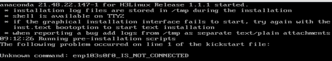

检查一下设备版本有没有跨版本,日志审计不支持跨版本升级,然后检查一下是不是这个接口有问题,enp103s0f0一般是0口。如果都没问题还是打400吧,可能是硬件适配上有些问题导致的。
粉丝:2人 关注:0人
找到原因了,业务口没插线
