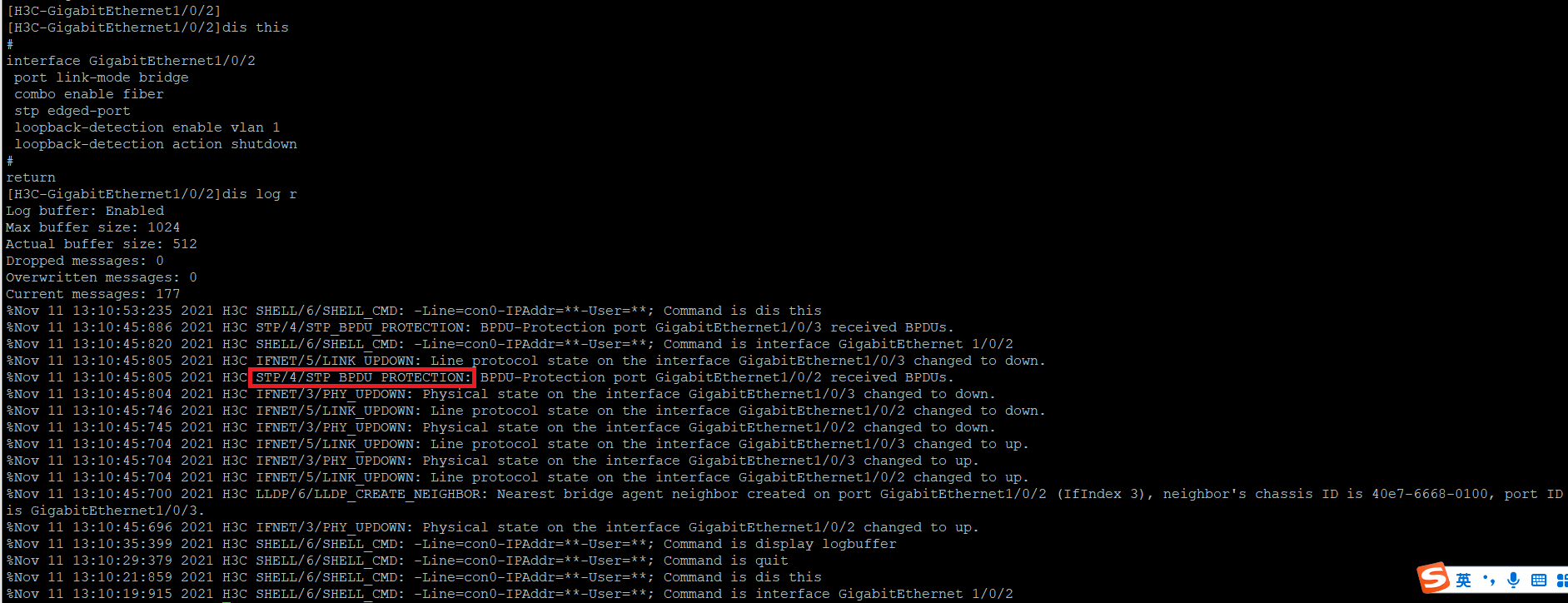

在同一个端口上同时配置边缘端口和环路保护功能,虽然不允许,但如果配置了哪个生效?
粉丝:32人 关注:11人
边缘端口更优先。同时开边缘端口BPDU保护和环路保护的情况下,接口一直被BPDU保护shutdown而没有被环路保护shutdown。
另外我看到这贴里有人说配置时有显示“Edge port should only be connected to terminal. It will cause temporary loops if port GigabitEthernet1/0/1 is connected to bridges. Please use it carefully.”这种信息,那个只要你设置边缘端口不管开不开环路保护都会例行提示你一下,根本就不是报错信息,不影响配置。

配置两种会报错   具体需要测试
