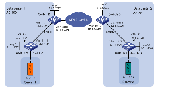

以上方式组网建立MPLS VPN,报文是从哪里被打上MPLS标签的?
两个数据中心之间的IP网络,需要所有设备都支持MPLS协议吗?如果有设备不支持MPLS,可以进行透传转发吗?

在swa和swd上打标签和剥掉标签,swb和swc支持mpls就行
SWITCH B和C是PE,SWITCHA和D 是CE

这里的CE对应的是图中的SWITCH B和C吗? 假如说在我的图中的数据中心的出口路由器是不支持MPLS的,还是可以建立起MPLS VPN,对吗?

只需要ce--pe--p设备支持即可

假如SWITCH A和D是leaf,B和C是spine,上接出口路由器,这个路由器不支持MPLS,这个组网还能成立吗? PE和P是运营商侧的设备吗?

B跟C相当于ce设备 是需要支持mpls得

b的右侧接口和c的左侧接口开始打上标签
