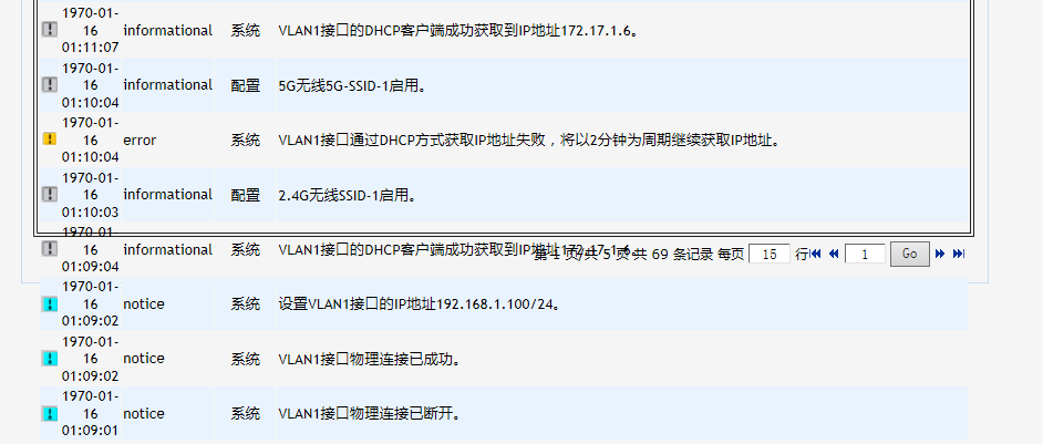

AP难道要重启???这是AP上的日志

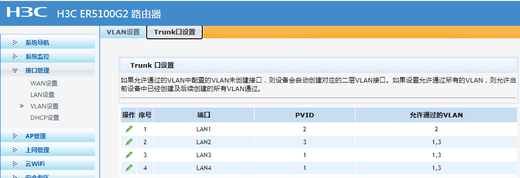

是的话,从ER5200G2的lan口和下面交换机的接口,都设置trunk,pvid打1,允许1,3通过,ap的ssid设置桥接vlan3试试看

这个倒是没试过,但我想可能会不行,我后面补发的AP日志,是什么意思,全设置VLAN3,还走VLAN1。 AP我一直没重启过的

回复zhiliao_8AHq2:
ap日志获取不到地址的记录可能是ac,ap之间capwap断开了或者也有可能是之前ap还没上线时候的记录,这个不影响的。ER--交换机---ap,ER和交换机的上下行接口,都设置成trunk口。pvid打1,允许通过vlan1,,3,然后ap的ssid设置那里,桥接vlan设置成3
zhiliao_lLFjKt 发表时间:2021-11-11
试过了不行,AP连交换机的端口是PVID打1,trunk1、3,AP在管理表里显示离线。 搞不懂的就是我LAN和交换机端口全部PVID打3都不行,手机获取到IP不能上网,电脑获取不到IP
