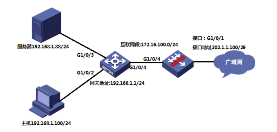

防火墙部署在互联网出口,内网有一台OA服务器192.168.1.88通过防火墙发布了8081端口到外网,内网用户使用192.168.1.88加端口号8081可以正常访问服务器,目前需要实现外用用户通过公网地址202.1.1.100加端口号8081访问OA服务器
2 组网图
3 配置步骤
3.1  配置内部服务器映射(端口映射)
#在外网口GigabitEthernet1/0/1上配置内部服务器映射:允许外网用户通过公网地址202.1.1.100、端口8081访问内部服务器192.168.1.88的8081端口
