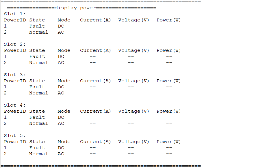

S5130S交换机 都是单电源,显示信息异常
2021-11-11提问
  • 1收藏,2381浏览
有人遇到这样的情况吗,正常应该是可以显示数据的,而且明明是单电源,为什么有个fault状态的DC直流电源?

因为你没有接入DC 直流,所以显示fault,这是正常的
确实是这样,不支持统计电源信息

那正常运行的电源系统怎么没有采到正确的信息?难道是因为系统bug?

显示逻辑就是这样

按理说,状态为normal的电源应该是可以采集到电压电流和功率的。。。

显示为“--”表示设备暂不支持统计该信息

没电源模块就是fault
对的,normal是正常的

为什么会采集不到信息呢?是系统bug吗?可不可以把电源模块交替测试

有可能是交换机有扩展槽位

你看下背面

飞翔 四段
粉丝:1人 关注:2人
S5130S有多种具体型号,并有POE和非POE之分,一般POE交换机,都带有DC直流电源接口和AC交流电源,这种情况下,POWER显示就有两种了,假如没有DC直流输入的话,一个电源状态就显示fault
