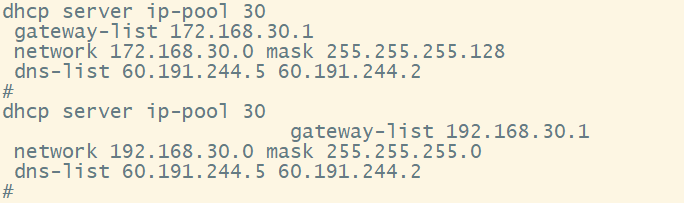

交换机里地址池名称重复,会导致什么问题
2021-11-11提问
  • 1收藏,1653浏览

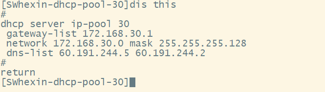

两个地址池是否都能生效,还是说只能生效其中一个?我进地址池为啥只能看到一个呢
都错位了,肯定是不同终端编辑之后带进去的编码
重新编辑下吧

您好,现在这样并不影响使用,和您确认以下是不是只生效了172.168.30.0段的那个地址池,而192.168.30.0段的并未生效
zhiliao_91VSX 发表时间:2021-11-11
回复zhiliao_91VSX:
这个看vlan接口下的地址是哪个段的,VLAN接口下是哪个段的哪个就生效
叫我靓仔 发表时间:2021-11-11
好的,谢谢
那如果我把192.168.30.0段的相关配置删除掉,是不会有影响的吧
与地址池相关的配置删掉
回复zhiliao_91VSX:
不影响
好的,谢谢
您好,只生效一个
