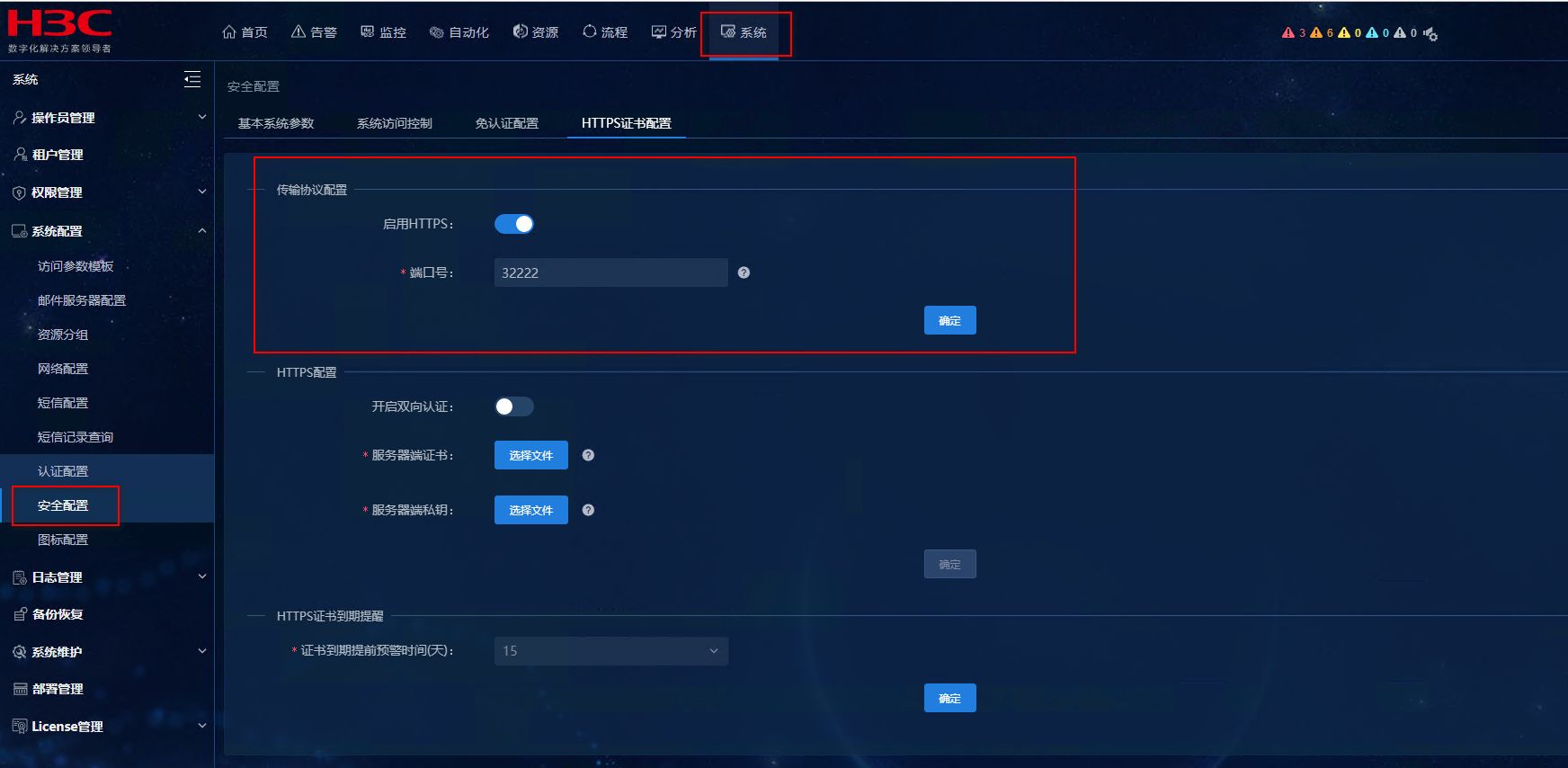

应等保要求,需要把U-Center2.0智能运维平台的登陆方式修改为https方式,请教一下这个在哪里配置呢,哪位朋友帮忙指导一下。

参考如下页面位置处配置:

默认情况下https是开放的
端口8443
