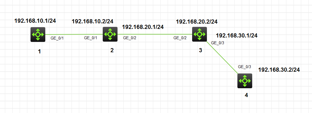

192.168.30.网段 不能ping 通192.168.10.1网段,1与2设备划分1个区域,2与3设备1个区域,3与41个区域,采用OSPF 实现多区域互通。

2和3之间的ospf邻居起了吗,查一下各个设备的路由表,是不是缺路由了
可以都放area o,但是如果你要分area 0 、1、 2、 3,那么area 1、2、3必须和area 0是直连的

采用ospf 区域互通 ,不添加路由
zhiliao_9KJOL 发表时间:2021-11-11
ospf也是要学路由的,路由学不到,三层肯定不通的,还是要看路由表的
返璞归真 发表时间:2021-11-11
网段我都宣告进去了
还是不通
1设备 ospf 1 router-id 1.1.1.1 area 0.0.0.0 network 192.168.10.0 0.0.0.255 2设备 ospf 1 router-id 2.2.2.2 area 0.0.0.0 network 192.168.10.0 0.0.0.255 area 0.0.0.1 network 192.168.20.0 0.0.0.255 3设备 ospf 1 router-id 3.3.3.3 area 0.0.0.1 network 192.168.20.0 0.0.0.255 area 0.0.0.2 network 192.168.30.0 0.0.0.255 4设备 ospf 1 router-id 4.4.4.4 area 0.0.0.2 network 192.168.30.0 0.0.0.255 设备的接口IP省略
这个配置是否有问题
非骨干区域要和骨干区域直连,所以2和3之间的区域必须是area 0
所以 area 0 区域必须是 1 2 3 设备 1个区域 3和4 又是1个区域是吗
1,如果你是用同一个自治系统号,那2-3就必须要配area 0,另两个区域随意,
     路由器2和3上面都要能看到两个ospf邻居,可以引入直连路由,也可以直接network;
2,如果你是用不同的自治系统号,比如ospf 1,ospf 2,ospf 3,ospf 4,那么
     路由器2和3上面同样要能看到两个ospf邻居,可以引入直连路由,也可以直接network;
     然后还要引入其他ospf路由,比如在ospf 1,2,3,4里面,配import-route ospf all-processes
