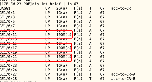

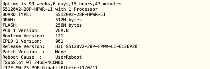

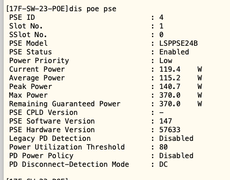

图片分别为版本号,poe pse,和电源信息:
问题描述,总会有3个接口协商为百兆,重新插拔一下就好了,然后另外3个其他接口就成为百兆了,试了3次如此,第一次以为跳线问题,更换跳线;第二次,更换完的口好了,其他三个口变成了百兆,然后重新插拔,这三个口好了,又有三个变成百兆。

试了,我直接在接口强制速率1000,命令speed 1000,接口直接down了
小白1号 发表时间:2021-11-11

接口下
speed 1000
duplex full
试下
换网线试试
返璞归真 发表时间:2021-11-11 更多>>
命令speed 1000 duplex full 输入完直接接口down了,undo掉之后又起来了

一共14个ap,其他都正常就是这个好了其他的又有百兆的了,不像链路问题

它是这样的,比如11口之前是千兆口,但因为别的口是百兆我插拔了一下或者换跳线(目前插拔就可以实现),他就变成百兆的了,然后我重新插拔一下它,其他的口又变成千兆了,这个问题,很想事poe电源供电不够的情况,总会有三个百兆的,我把这三个口拔了重插,他们就恢复了,然后又有其他三个口变成百兆
回复小白1号:
根据截图看不像是poe功率问题,建议升级版本看看吧。还是故障依旧多数还是线路问题 或者打个400热线定位下具体问题看看吧
Xcheng 发表时间:2021-11-11
