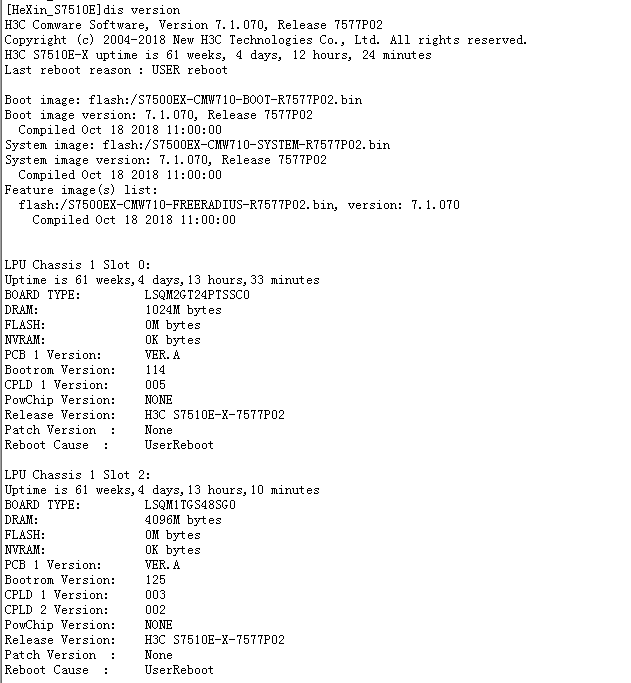

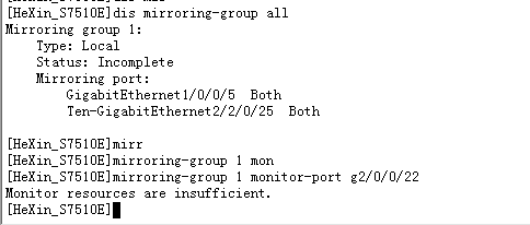

配置端口镜像,报监测咨询不足
为什么?望告知,谢谢!
粉丝:97人 关注:1人
端口镜像资源本身就很少,应该就2-3组资源,即使是很高端的设备资源也很少,解决办法有两个,一个是

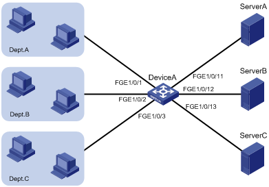

 利用远程镜像VLAN实现本地镜像支持多个目的端口典型配置举例
1. 组网需求
三个部门A、B、C分别使用FortyGigE1/0/1~FortyGigE1/0/3端口接入DeviceA,现要求通过镜像功能,使三台数据检测设备ServerA、ServerB、ServerC都能够对三个部门发送和接收的报文进行镜像。
2. 组网图
图1-5 利用远程镜像VLAN实现本地镜像支持多个目的端口组网图
3. 配置步骤
# 创建远程源镜像组1。
<DeviceA> system-view
[DeviceA] mirroring-group 1 remote-source
# 将接入部门A、B、C的三个端口配置为远程源镜像组1的源端口。
[DeviceA] mirroring-group 1 mirroring-port fortygige 1/0/1 to fortygige 1/0/3 both
# 将设备上任意未使用的端口(此处以FortyGigE1/0/5为例)配置为镜像组1的反射口。
[DeviceA] mirroring-group 1 reflector-port fortygige 1/0/5
# 创建VLAN10作为镜像组1的远程镜像VLAN,并将接入三台数据检测设备的端口加入VLAN10。
[DeviceA] vlan 10
[DeviceA-vlan10] port fortygige 1/0/11 to fortygige 1/0/13
[DeviceA-vlan10] quit
# 配置VLAN10作为镜像组1的远程镜像VLAN。
[DeviceA] mirroring-group 1 remote-probe vlan 10

有配置流镜像吗设备上?
没有
