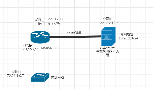

请教一下各位大神,先感谢了,现在遇到一个VXLAN的问题,要求如下:
 要求:实现msr5680下的内网能访问到云上服务器下面的内部网络,通过vxlan隧道, 前期解决的问题,云上linux server这台服务器做为路由器来使用,本端机房这边内网拿一台linux服务器主机与之做隧道,能互通,成功,但是迁移到用路由器与云上server做隧道的时候总是不行,查看了官方文档,不能理解

你把vxlan配置下发到内网口就不通了,要先看vxlan是否建立起来了,你的出口是221.12.12.1这个地址,vxlan的source写的是220.197.182.59这个地址,220.197.182.59是什么地址?如果两端的loopback地址没有路由,或者中间网络不可路由,就把source和des改成公网口地址吧。

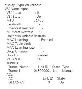

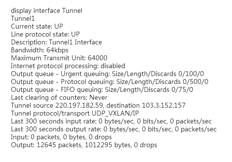

感谢你的回答,公网地址之间是互通的 ,loopback不通 对端是一台linux的服务器,不是路由器,前期做过本端linux主机和云上的linux主机之间做vxlan是可以互通的没问题, 尝试用路由器和对端的linux服务器对接出问题,tunnel 的源和目的都是使用的公网地址 这个配置没错,不要纠结上面的IP地址,编的 。下面是我dis出来的情况: <H3C>display interface Tunnel Tunnel1 Current state: UP Line protocol state: UP Description: Tunnel1 Interface Bandwidth: 64kbps Maximum Transmit Unit: 64000 Internet protocol processing: disabled Output queue - Urgent queuing: Size/Length/Discards 0/100/0 Output queue - Protocol queuing: Size/Length/Discards 0/500/0 Output queue - FIFO queuing: Size/Length/Discards 0/75/0 Last clearing of counters: Never Tunnel source 221.12.12.1, destination 221.12.12.2 Tunnel protocol/transport UDP_VXLAN/IP Last 300 seconds input rate: 0 bytes/sec, 0 bits/sec, 0 packets/sec Last 300 seconds output rate: 0 bytes/sec, 0 bits/sec, 0 packets/sec Input: 0 packets, 0 bytes, 0 drops Output: 12645 packets, 1012295 bytes, 0 drops <D-50-N-0005>display l2vpn vsi verbose VSI Name: vpna VSI Index : 0 VSI State : Up MTU : 1450 Bandwidth : - Broadcast Restrain : - Multicast Restrain : - Unknown Unicast Restrain: - MAC Learning : Enabled MAC Table Limit : - MAC Learning rate : - Drop Unknown : - Flooding : Enabled VXLAN ID : 43 Tunnels: Tunnel Name Link ID State Type Tunnel1 0x5000001 Up Manual ACs: AC Link ID State GE1/2/7/7 0 Up 您再帮我看看嘛,谢谢谢谢!

这个是dispay查看的信息

看着都没啥呀,出口抓包看看,有没有发出去vxlan的报文?

问题解决了,其实配置应该是没有错的,隧道也确实是起来了的,我在边界路由这边创建了一个vsi-interface 1 接口,这个接口ip地址作为隧道的网关地址,没有在接入内网服务器的接口上关联vsi 实例,这样我2边的内网只要把路由做了就可以正常访问了。
