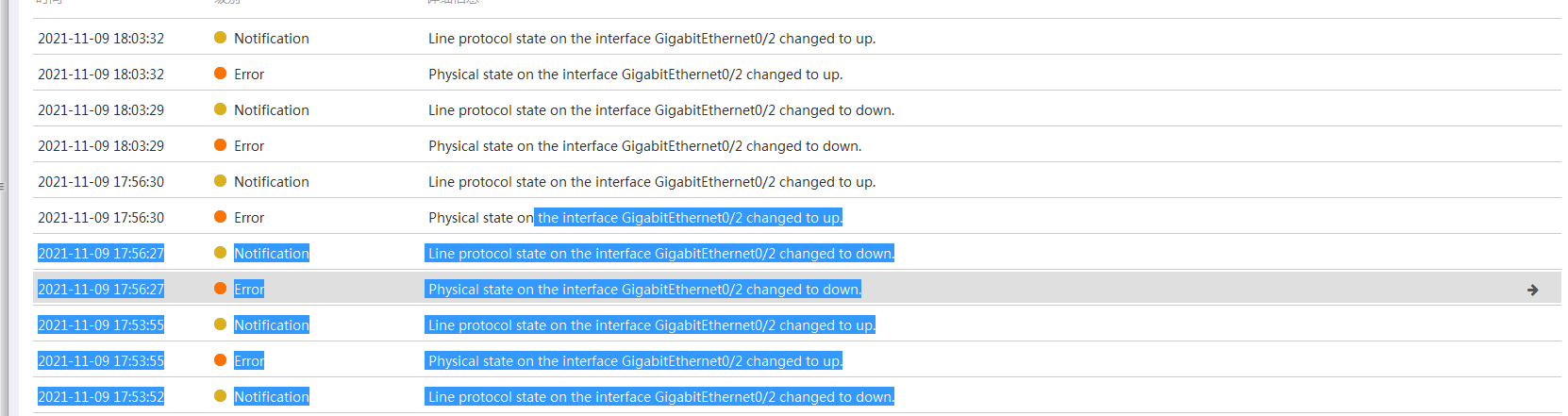

将 GigabitEthernet0/2设置成WAN
interface GigabitEthernet0/2
port link-mode route
description Multiple_Line
ip address dhcp-alloc
nat outbound
nat static enable
ip route-static 0.0.0.0 0 GigabitEthernet0/2 192.168.0.1
电信光猫(局域网设置192.168.0.1)连接路由器 GigabitEthernet0/2 (dhcp 获取到地址192.168.0.2) GigabitEthernet0/3设置VLAN1   192.168.6.1-192.168.6.199 计算机连接 GigabitEthernet0/3  但是出现以下错误,将其他LAN口改成WAN也试过,还是报下述问题: (,检查过网线连接,将电信光猫接到WAN口 GigabitEthernet0/1 没有问题)
如果插拔替换测试只有WAN2有问题,那估计时硬件问题 ,400报障吧
将其他LAN口改成WAN也试过,也是这样报错的
