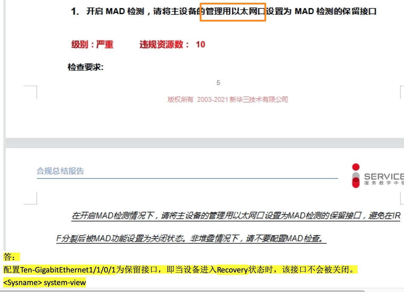

堆叠设备在iserver检查时为啥提示将主设备管理用以太网接口设置为MAD检测??
2021-11-12提问
  • 1收藏,2629浏览
堆叠设备在iserver巡检报告中为啥提示将主设备管理用以太网接口设置为MAD检测??主设备又不会被Recovery禁用。

这个意思是将主设备管理口配置为MAD检测保留端口
主管理接口不被禁用为啥还有保留呢?

这个说明诸位不规范,irf并未配置mad或者其他检测方式而已。
mad检测等是为了防止irf分裂的。建议多看看资料。
如果分裂mad口也关闭就没法检测2台分裂状态了。所以这个接口接口不会被关闭。
分裂口被关闭 是因为分裂后检查到多主被关闭,有什么关系吗
