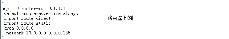

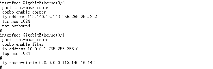

这是别人之前配的路由,现在想了解一下,113.140.16.143是运营商给的公网网关吗,下面的静态路由指向的是运营商的公网地址吗?麻烦给解释一下这样配的含义。(本人小白,刚接触这行)

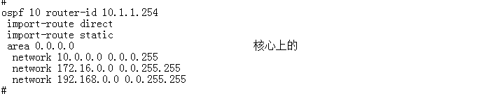

还有帮忙解释一下此动态路由的含义。

142是网关  静态路由指向网关
ospf是东岱路由协议,建议看官网或者百度自学

113.140.16.143 为公司向运营商申请的公网ip
113.140.16.142为运营商侧,是本端的网关

Permit any 知了小白
0口下的是公网互联地址,第一张图的静态路由就是缺省路由,访问互联网用的,

113.140.16.143 是你的公网地址  静态路由 113.140.16.142  是运营商的网关                               具体的动态路由解释您可以看下命令手册https://www.h3c.com/cn/d_201712/1046883_30005_0.htm
