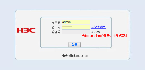

在同一局域网下用网关登录路由器,登录不上去,求救。
运营商提供两个公网地址,一个90M,一个10M。路由器是双wlan口的,我选择均衡模式可以吗?
等等吧,你这是什么情况,之前碰到过浏览器不兼容的时候,自己登陆会闪退出来,次多多了会报这个当前已经有5个用户,如果你当前确实有5个人登录了,就要等其中一个人退出来,负载均衡可以,配置一下负载比例
用qq浏览器果然能登录了,多谢大哥

浏览器换过,只有360浏览器输入网关才能进登录界面,在路由器的wlan口下能登录,在公司的其他交换机下登录就闪退。
zhiliao_mvN8x 发表时间:2018-07-12
哦?我这边是用QQ浏览器的极速模式(chrome内核)登录没问题,用IE内核登录有各种诡异问题
风干工程师肉干要不要 发表时间:2018-07-12
用qq浏览器果然能登录了,多谢大哥
