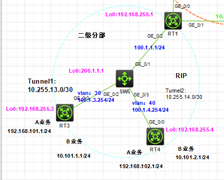

组网如图所示,SW5是互联网,设备上不能出现路由报文,除直连路由之外。RT1需要和RT3,RT4建立gre over ipsec。建立需要以loopback地址建立GRE,由于SW5上不能创建路由协议,RTT1,RT2,RT3相当于三个局域网路由器接入互联网(SW5)。这三台设备之间的loopback地址建立GRE该怎么实现?

这个案例是拿接口地址做的,并不是拿loopback地址做的GRE,要求拿loopback地址做gre的源、目的地址

RT1、RT3、RT4三者互通的情况下,可以采用gre over ipsec实现需求。
ipsec保护数据流为loopback的源目地址,gre隧道的源目地址为loopback地址

其实这个组网还有个问题,就是RT3.RT4是自动获取地址的,不是静态地址,这种情况下Ipsec怎么配置?
zhiliao_yyb 发表时间:2021-11-13 更多>>
这个案例是拿出接口地址做的,并不是拿loopback地址做的GRE,要求拿loopback地址做gre的源、目的地址
zhiliao_yyb 发表时间:2021-11-12
没关系的,ipsec的保护数据流用loopback地址,这样就打通了loopback的地址的互通。gre封装的源目地址为loopback地址。这样gre的 流量就能通过IPSEC保护传递到对端。 从而实现了内网的互访。 案例是出口地址,改成loopback地址就好了,换汤不换药。
知了知了 发表时间:2021-11-12
我按照这个试了,我把保护流acl 3001的地址换成了loopback地址,其他用的接口地址,但是不通呀
ipsec建立后,先看loopback地址通不通,loopback地址通了再考虑gre的事
回复知了知了:
loopback地址也不通的
说明ipsec有问题咯,看看隧道建立没,对下参数,如果有nat记得拒绝保护数据流。 先完成ipsec互通。
知了知了 发表时间:2021-11-13
回复知了知了:
好吧,我在试一下吧
回复知了知了:
