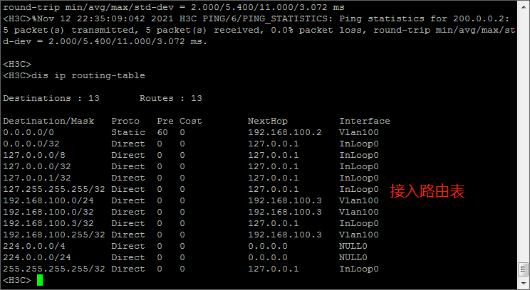

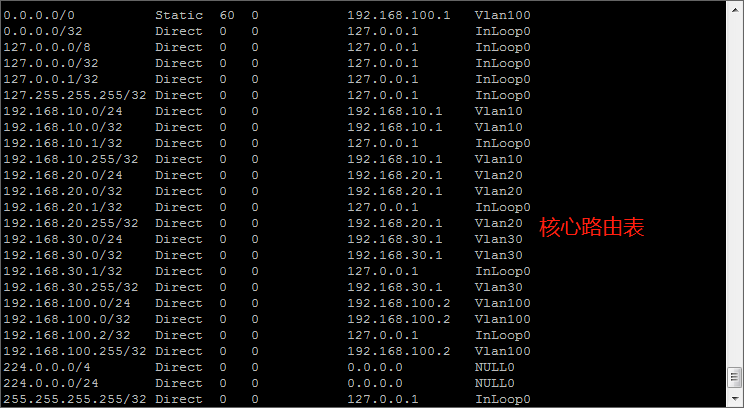

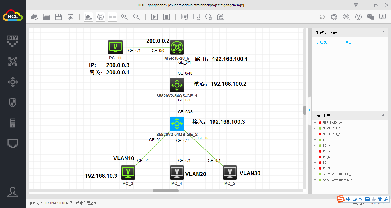

以下是拓扑图和路由表,现在PC192.168.10.3、接入,核心都已经能ping通200.0.0.2,但都ping不通200.0.0.3和200.0.0.1;路由能ping通200.0.0.3,ping不通200.0.0.1   ,是哪里少路由还是?  如果200.0.0.2是公网地址,PC怎样能够上外网?(刚接触不久,求解释)

因为最上面那台pc网关地址是200.0.0.1,但路由器那边的接口地址是200.0.0.2,把这两地址改成一样的就好了。你现在的问题是发包没问题能发到200.0.0.3那里,但200.0.0.3回包的时候由于解析不到网关200.0.0.1的arp所以根本回不来。或者在路由器上做nat把源地址转成200.0.0.2也行,这样200.0.0.3的回包就是二层通信,直接就转发了不会去解析网关的arp。
粉丝:116人 关注:0人
出口路由器0/0口配置一个地址转换即可。
接口下:nat outbound
公网没有私网的路由,回不了包。 在公网路由出接口做了地址转换,回报就可以回来了。
知了知了 发表时间:2021-11-12 更多>>
都可以ping通200.0.0.3了,这是什么原理?但还是ping不通200.0.0.1【合十】
zhiliao_FUl1is 发表时间:2021-11-12
