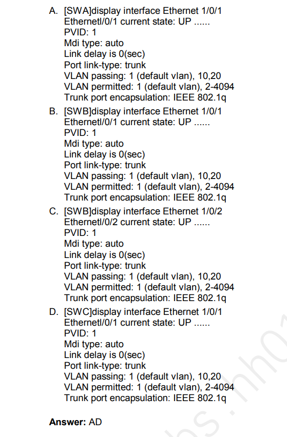

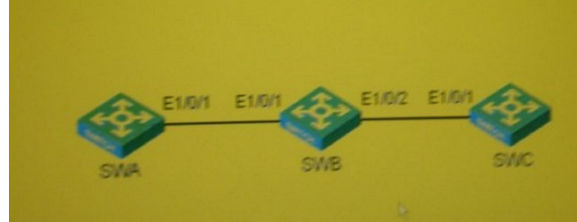

在如图所示的交换网络中,三台交换机都只有缺省VLAN1,三台交换机的互联端口都为Trunk
2021-11-13提问
  • 1收藏,2762浏览
在如图所示的交换网络中,三台交换机都只有缺省VLAN1,三台交换机的互联端口都为Trunk,且允许所有 VLAN通过,三台交换机都开启了全局和端口的GVRP功能在交换机SVVA上创建了 VLAN10,在交换机SWC 上创建了 VLAN20,在三台交换机上査看各 ***.*** Trunk端口状态信息,下面显示正确的是
为什么不选择BC选项,我觉得是对的呀想不通
都对
题库很多时候都是错的

卧槽那我就死记了,所以BC也是对的哦

你看内容都是一样的,放心吧,这种考试,题库的错误率很低的,闭着眼就过了,想当年我从NA-NP-IE TE一路考来,也就那么回事,重点不是考试,重点是原理理解的透彻与否

刷题库来了。。你这display出来也不是华三 设备吧
se题库,问题是为什么
