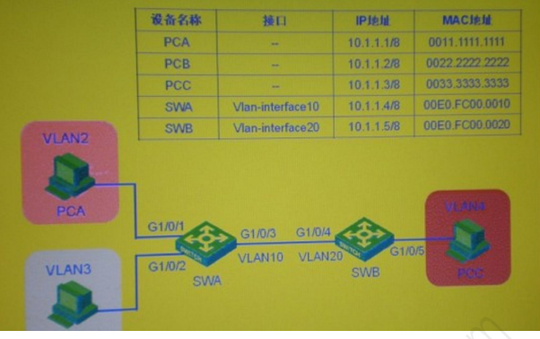

在如图所示的交换网络中,

  在如图所示的交换网络中,交换机SWA上设置VLAN10为Isolate-user-vlanVLAN2和VLAN3为VLAN 10 的 Secondary VLAN ;交换机 SWB 上创建 VLAN2?VLAN20,并且设置 VLAN20 为Isolate-user-vlan, VLAN4 为VLAN20的Secondary VLA 按照如图所示设置好各设备的IP地址后,可以判断
A. PCA可以和PCB互通
B. PCA可以和PCC互通
C. PCA可以和SWA互通
D. PCA可以和SWB互通
E. SWA可以和SWB互通
Answer: BDE
刚刚自己看看了Isolate-user-vlan、 Secondary VLAN,PCA先到SWA,的vlan2 ,从右边出去会打上vlan10的标签,然后SWB回去发现没有PAC的MAC,会发送ARP请求,此时SWA会记录SWB的MAC,SWA收到ARP请求到vlan10泛洪,PCA,PCB发现不能识别vlan10因为不属于这个,所以vlan10就交给 Secondary vlan2,和vlan3,PCA接受,PCB丢弃,所以我能理解B选项,但是不能理解ACDE

有一点:swa和b互联是access口,虽然pvid不一致,但是access的特性是出去的报文不带vlan标签,所以中间互通是没问题
大哥们 是不是SWA收到vlan2 的数据直接会被转换成vlan10 然后再所有vlan10中进行ARP广播请求,然后打上vlan 10 出G1/0/3的时候再剥离

哦哦,我混淆了,这题库上一道题打的trunk
转校生 发表时间:2021-11-13
