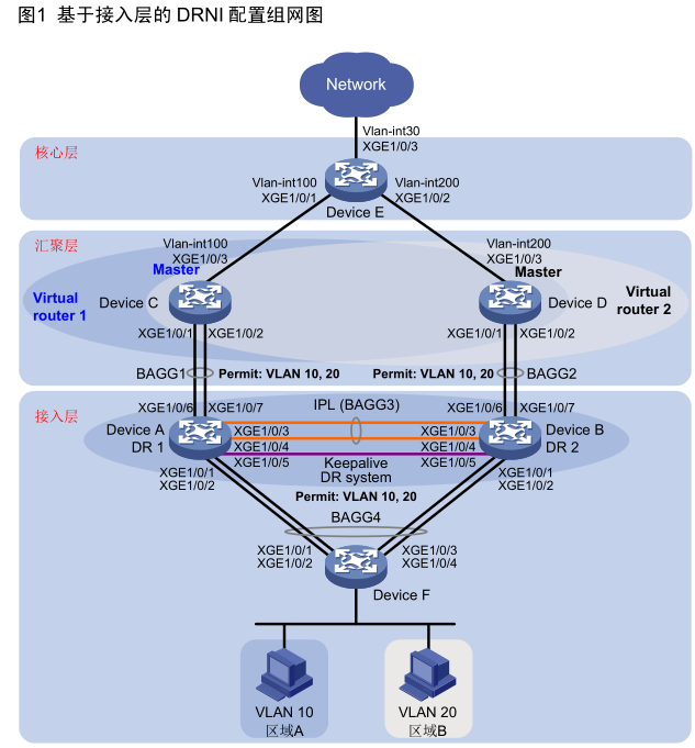

请问一下,DRNI+VRRP的场景中?VRRP的作用是什么?本身DRNI就是负载分担的转发方式,那么VRRP采用主备的方式后,实际流量是负载分担转发还是主备路径转发呢?感觉DRNI和VRRP的作用冲突。

drni vrrp是实现三层负载分担转发,不冲突
https://zhiliao.h3c.com/Theme/details/117131看下这个案例

DRNI里VRRP不是主备,是双转。在DRNIi组网中,VRRP做了特殊处理,不完全参考协议标准,VRRP的备设备也可以转发流量,从而实现了负载分担, 在该典型组网中,VRRP仍使用标准模式。
3)实现原理: 在协议标准中,VRRP只有master转发流量,backup不转发流量, 原因是, 两个VRRP网关设备,拥有相同网关IP, 但是只有master设备会下发虚MAC地址,流量向网关发送ARP请求MAC时,设备应答该虚MAC, 随后流量以该虚MAC作为目的MAC发送流量,流量到了master设备,命中了MAC表项可转发,如果到了backup设备,由于backup未下发MAC所以无法命中MAC,不会转发,转由master转发。 在DRNI组网中,VRRP特殊处理,VRRP使用在master端正常下发了VRRP的虚MAC,同时在backup端下发了一个DRNI类型的虚MAC,但是MAC地址是相同的,流量向网关发送ARP请求MAC时,仍能得到该虚MAC应答,流量不论到了backup还是master,均能命中MAC表项,可直接转发,无需走IPL链路, 在DRNI组网下,流量通过hash,发到了两个VRRP网关上,且两个VRRP网关均有转发能力,因此实现了负载分担,与VRRPE(vrrp负载分担)有区别。 VRRPE(vrrp负载分担),两台VRRP网关拥有相同的网关IP,但是拥有不同的虚MAC,流量向网关发送ARP请求MAC时, VRRP根据ARP请求的源MAC,通过一定算法,应答不同的虚MAC,各个流量根据自己学到的虚MAC,填为目的MAC,发送流量,由于这些流量具有不同的目的MAC,因此会走到不同的VRRP设备上,实现负载分担。
下行设备区PING 网关的话主处理,转发流量可以双转

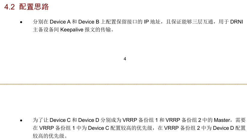

我看文档上描述,相比drni + vrrp ,更推荐vrrp+双活vlan ,这是为啥?感谢回复
