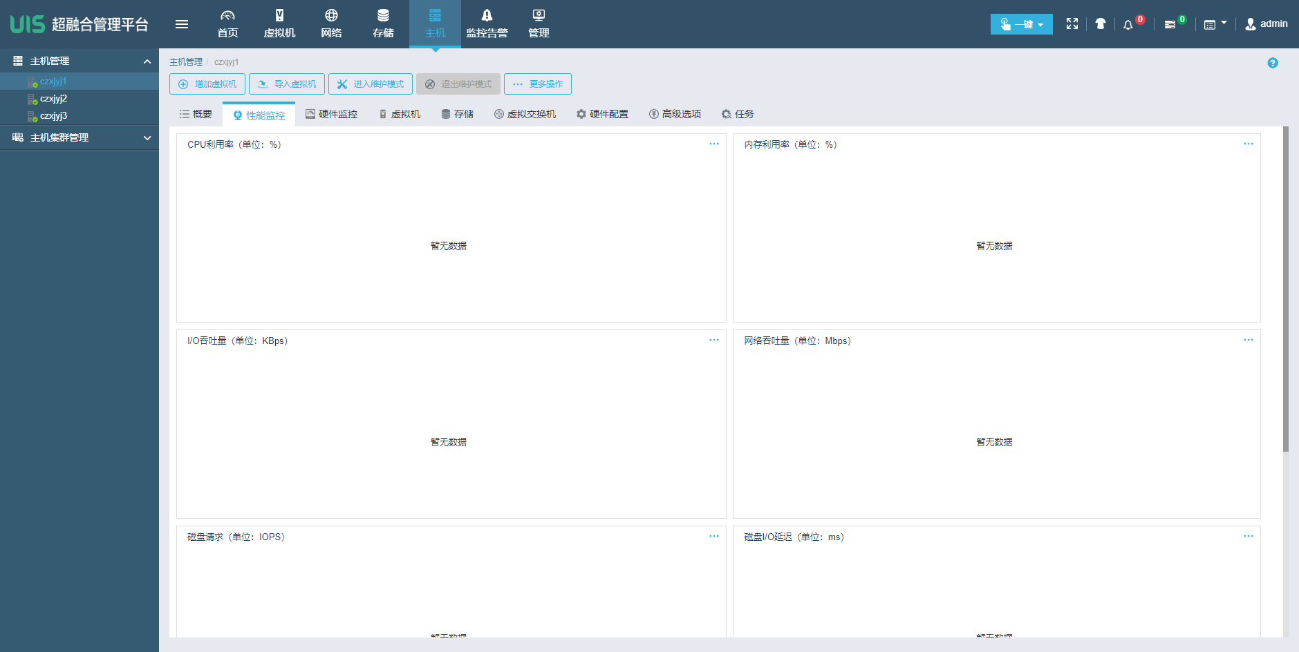

uis 主机性能监控为空

uis 主机性能监控为空
uis 主机性能监控为空

一般是casserver服务异常导致,可以尝试在CVM主机上重启casserver服务进行规避。操作命令为“service casserver restart”
DW0202 知了小白
有两台运行命令好了,还有一台不行,是因为什么
