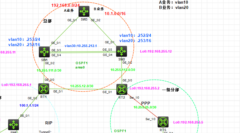

总部业务 A 访问一级分部业务 A 走: SW3-SW1-RT1-RT2-RT5
 总部业务 B 访问一级分部业务 B 走: SW3-SW2-RT2-RT5
全网不能出现等价路由

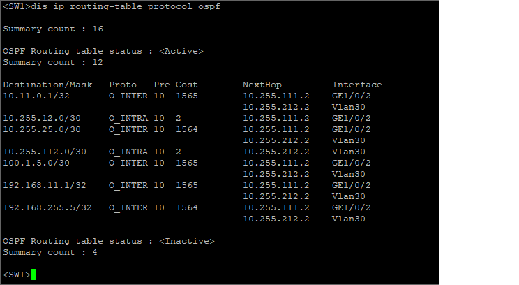

总部组网是mstp+vrrp的组网模式,总部SW1收到分部(RT5)的路由有两路形成了等价路由,想在SW1上要消除等价路由,需要怎么配置链路?
并且要实现上述业务走向,该怎么配置链路?

修改入站cost值可行,但会造成经修改接口收到的所有路由都无法负载;如果用策略路由,部署比较费事,除非只考虑去的方向,而不考虑回
我在R2上做了策略路由,但是没作用呀,我把两个不同的源地址送到不同的下一跳,但是在SW1上还是能学到等价路由,没有变化

修改一下ospf的cost值看可以不
