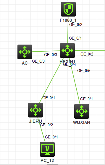

核心交换机里的VLAN接口都是DWON,应该怎么才能up起来?
原因是没有配置相对应的物理接口,但问题是下联交换机相连的双方接口需要 打Trunk,打了trunk就没有办法分配物理接口了
网上也搜了一下, 有人说要打PVID,还是不太理解原理,以及如何打PVID,需要打trunk的接口应该怎么处理呢?
在CISCO里直接SW MO TR就可以了,H3C不知道应该怎么操作?
醉风景 知了小白
级联两侧端口都port trunk permit vlan all
下联的交换机的上联口也放通所有的VLAN了,
提示一下,现在是在HCL模拟器里进行的。
粉丝:11人 关注:0人
级联的接口下放通对应的vlan就可以了。没要求就port trunk permit vlan all
