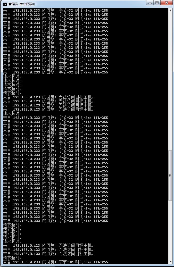

问题现象: ping交换机IP,大约每30秒开始丢包,约35秒后恢复,如此循环。
如下图。请帮忙看看如何解决。谢谢。

没看到附件;
另外,看下丢包时,是否一致 收到tc报文
另外丢包期间已从交换机断线,没法看是否收到tc报文
