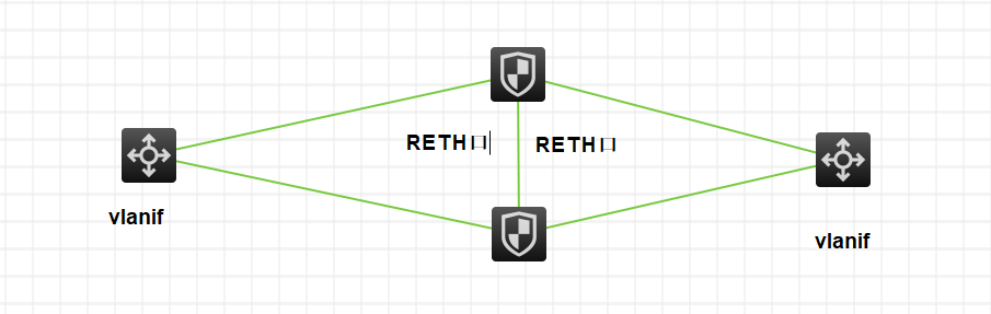

组网如下图,防火墙进行堆叠,从主备中各出了一个物理口组成冗余口,对端为交换机上创建一个vlanif口,建立ospf,当断开一条链路是,冗余口进行切换,但是其中会存在3-5秒的切换时间,做冗余组的话,会导致两边链路冗余口都会进行切换。请问冗余口的切换需要这么长时间吗,还是说需要额外配置命令,是否有命令加速冗余口的快速切换。

冗余口必须和冗余组配合使用,从主切换到备是秒切换,基本感知不到,从备切换到主默认是60秒,备切换主可以调整时间,主切换备不能调整时间,检查一下配置。
