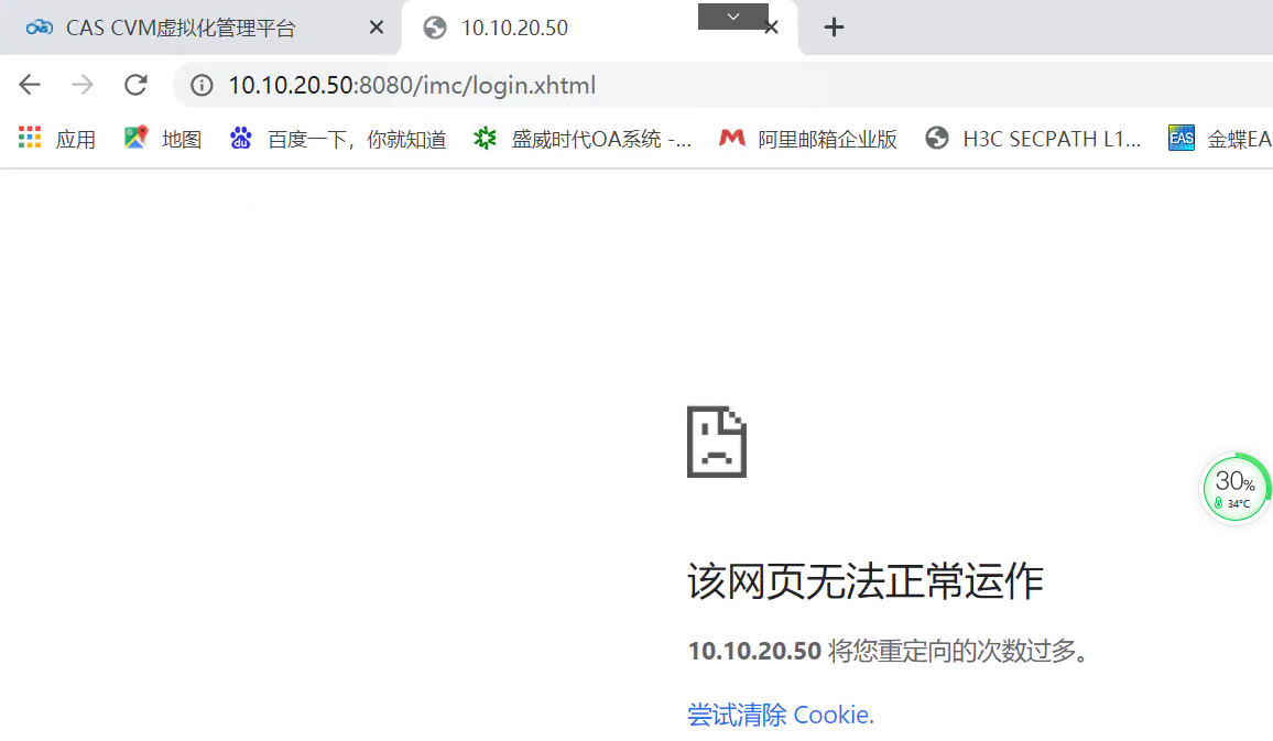

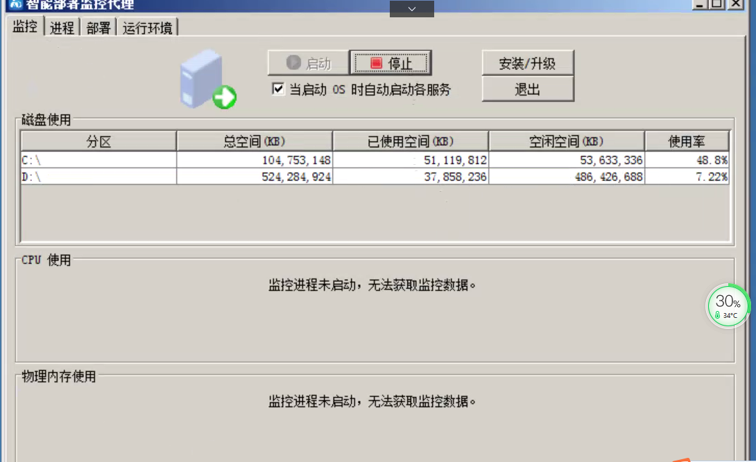

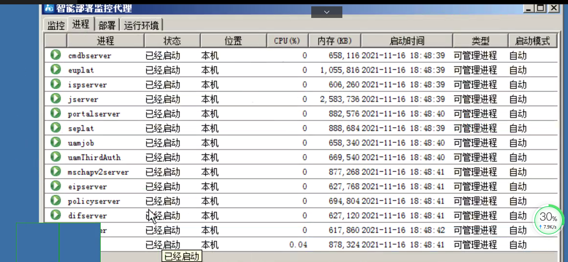

iMC 部署 在虚拟机上,当现场打开部署监控代理时,部署监控代理中页面不显示CPU和内存的使用实时信息(图1 所示),部署监控代理的进程能正常启动,(图2)数据库连接正常。登录web页面时,提示不能正确的重定向,使用http和https登录均显示重定向次数过多。(图3所示)
图1. 部署监控代理不显示CPU和内存使用信息。
图2. 进程图
图3. web页面重定向次数过多

使用https,8443端口访问看下
burong 六段
粉丝:3人 关注:0人
https://zhiliao.h3c.com/Theme/details/140940
可以参考这个案例
