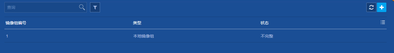

20口与25口做镜像,显示不完整,配置到这里,麻烦帮忙看看哪里配置错了

  1. mirroring-group 1 local#
    1. interface Ten-GigabitEthernet0/0/25
    2. port link-mode bridge
    3. port link-type trunk
    4. port trunk permit vlan all
    5. mirroring-group 1 monitor-por
没有配置镜像源端口哦
4 个回答
粉丝:21人 关注:11人
源端口没有选择
粉丝:11人 关注:0人
命令行刷一下不就更简单
端口镜像
# 创建本地镜像组。
<Sysname> system-view
[Sysname] mirroring-group 1 local
# 为本地镜像组配置源端口和目的端口。
[Sysname] mirroring-group 1 mirroring-port Ethernet 1/0/1 Ethernet 1/0/2 both
[Sysname] mirroring-group 1 monitor-port Ethernet 1/0/3
# 显示本地镜像组 1 的配置信息。
[Sysname] display mirroring-group 1
zhiliao_THxNGV 知了小白
配置了,配置不上去,去WEB界面选择了,确定后还是不完整,始终没有源端口
去咨询一下400或者去官网看一下支持的参数,有可能是板卡不支持流量镜像
