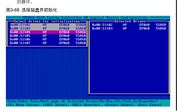

问题产生原因:某项目390x服务器被部署过云学堂,后因需求变更需要把服务器部署成云桌面,但因磁盘不够,raid需要重新配置。删掉原有的raid配置后,现在需要重新配置raid模式,但重新配置后,装CAS的过程中提示raid错误,后发现raid未配置成功,已经反复配置过好几次但都不成功,想问是否删掉原有raid后是否要做其他配置,然后才能做新的raid

装CAS哪里报错的截图没有,最终的结果就是raid没配置成功,操作就是按照文档操作,先删除原有raid,初始化磁盘,然后再重建raid, 现在我发现初始化磁盘哪里还是白色的,我记得选择初始化磁盘后应该变成灰色的,我把图放上面你看看

这里如果全部初始化了是不是应该是灰色的 ?

白色只是选中,选完之后enter之后提交
http://www.h3c.com/cn/d_201803/1072431_30005_0.htm#_Toc508632413
这边有个配置手册,manager array删除array然后再重新建,初始化不是必选的
但是提交后还是白色的,我记得选中后按enter键后应该变成灰色的吧
