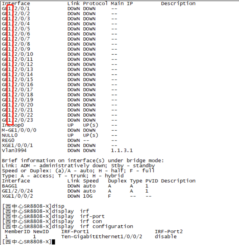

现在2台8808拆除之后端口信息还是显示menber,请问怎么还原?
如果需要重启设备,软重启的命令是什么?

你这个接口还是四维编码,应该还是irf模式,要先用undo chassis convert mode切回独立模式。输入命令后按提示让设备重启就会变回三维编码。之后参考:
https://www.h3c.com/cn/d_202102/1386316_30005_0.htm#_Toc64564482

member号缺省就是1
就是要去掉这个呀 现在只有1台设备

您好,1号板默认就是1
如果是0号板,参考
irf member 1 renumber 0
不能写0
可以选写2

不能写0 最小为1

可以选写2
