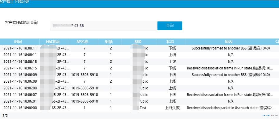

WIFI自动断开,查看日志显示如下

WIFI自动断开,查看日志显示如下
MSG360AC,连接管理14个(WAP723-W2)AP

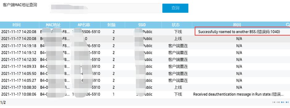

频繁漫游的话,首先是调整功率,大部分的网卡是基于信号差是否达到阈值来决定是否发起漫游,相邻AP功率存在间隔,保障覆盖的前提下尽量避免有较大的交叉重叠区域即在同一点仅存在一个最强信号。配置上检查是否配置了一些负载均衡的配置。

看着一直在漫游啊  参考下这个
https://zhiliao.h3c.com/Theme/details/49898
zhiliao_zThfu2 知了小白
哪都没去,一直在固定工位上办公,哪来的漫游?
