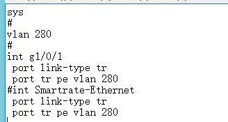

MAP文件,因为有两种型号就写了两种接口的配置

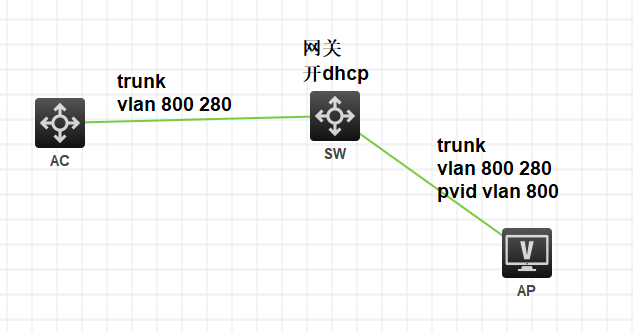

vlan800做管理地址  VL280为业务地址
拓扯连接如下
现在的问题是AP能上线,但客户端获取不到IP地址

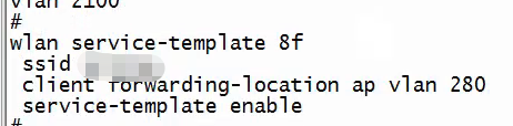

AC侧配置

1.做本地转发的话,AP上行口 设置成trunk链路,pvid 打成管理vlan ,要放行你的业务vlan 280
2.如果还不行的话,检查map文件是否正确,尤其是格式,使用UE对map文件进行查看,并勾选勾选“显示空格/制表符”比对查看,检查有无特殊字符
3.再不行的话,看一下DHCP是否配置错误,尤其是网关配置

登陆到AP 里面看下map文件配置是否正确下发,
业务vlan 再AP里面能否获取到地址
vlan是否透传

1、你给Pvid改成800,ping AC看能否能通,能通的话上线应该没问题
2、你给pvid改成280,ping网关看能否通,如果能通说明dhcp和中间二层互通没有问题
3、如果前面两步都没有问题,终端连无线拿不到IP,那么可能是ap下发的map有问题,可以telnet登陆到AP上看看配置
