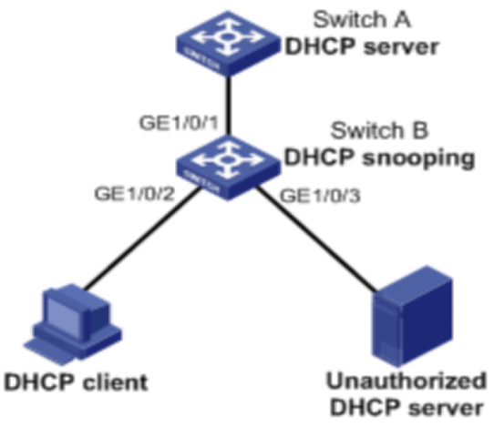

1.2配置需求
SwitchB通过以太网端口GigabitEthernet1/0/1连接到合法DHCP服务器,通过以太网端口GigabitEthernet1/0/3连接到非法DHCP服务器,通过GigabitEthernet1/0/2连接到DHCP客户端。
要求:  与合法DHCP服务器相连的端口可以转发DHCP服务器的响应报文,而其他端口不转发DHCP服务器的响应报文。记录DHCP-REQUEST报文和信任端口收到的DHCP-ACK报文中DHCP客户端IP地址及MAC地址的绑定信息。
2 组网图
3  配置步骤
3.1设备配置
# 开启DHCP Snooping功能。
<SwitchB> system-view
[SwitchB] dhcp snooping enable
# 设置GigabitEthernet1/0/1端口为信任端口。
[SwitchB] interface gigabitethernet 1/0/1
[SwitchB-GigabitEthernet1/0/1] dhcp snooping trust
[SwitchB-GigabitEthernet1/0/1] quit
# 在GigabitEthernet1/0/2上开启DHCP Snooping表项功能。
[SwitchB] interface gigabitethernet 1/0/2
[SwitchB-GigabitEthernet1/0/2] dhcp snooping binding record
[SwitchB-GigabitEthernet1/0/2] quit
#保存配置
[SwitchB]save force
3.2 验证配置
配置完成后,DHCP客户端只能从合法DHCP服务器获取IP地址和其它配置信息,非法DHCP服务器无法为DHCP客户端分配IP地址和其他配置信息。且使用display dhcp snooping binding可查询到获取到的DHCP Snooping表项。
