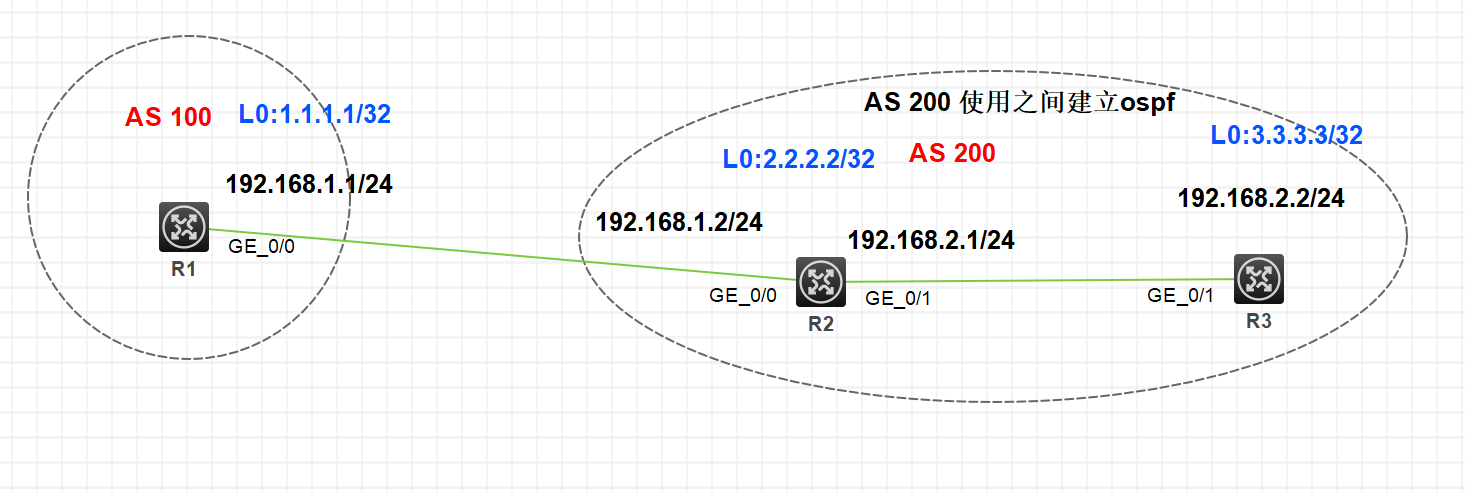

Next-hop:下一跳属性
路由发布给EBGP邻居,下一跳变更为本路由器出口IP,路由发布给IBGP,下一跳不变,仍保持为上一个AS出口的地址,对IBGP邻居发布的路由通过命令更改下一跳为本机。
例如 如下,怎么才会使用到next-hop
粉丝:1人 关注:16人
R3收到从R2传递的BGP路由,如果不使能下一跳属性,下一跳值保留为上一个AS出口IP192.168.1.1,如果R3不存在192.168.1.1路由,在BGP路由表中192.168.1.1为不可达路由,BGP路由表中没有有效最优标识*>,BGP路由只会将最优路由传递给对等体,所以R3后如果还有其他AS,会导致AS内收不到192.168.1.1。如果R3后还有一个设备同处于AS200,和R3建立IBGP邻居关系,且没有和R2X直接建立IBGP邻居关系,由于BGP水平分割通告原则,从IBGP获得的路由不会再向IBGP通告,导致R3后边的设备同样学不到192.168.1.1。
next-hop属性,需要在AS边界设备对IBGP对等体使能,如果使用了IBGP对等体组,可以直接对IBGP对等体组使能。
next-hop是为了建立IBGP会话
参考这个链接:https://www.h3c.com/cn/d_202103/1390119_30005_0.htm
