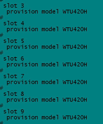

本体AP下面信息是什么意思呢?

这是超瘦分体的预配置,一般是本体map文件下发。
#本体map文件
此处以分体在本体7号口安装为例
port-isolate group 1             //配置分体有线口端口隔离,防止广播风暴
Vlan 4
 port link-type trunk
 port trunk permit vlan  4
slot 7
 provision model WTU420H   //由于分体必须关联本体才能生成下行接口很多情况下并不能满足,这里使用预配置解决
interface Ethernet1/7/1
 port access vlan 4
port-isolate enable group 1
interface Ethernet1/7/2
 port access vlan 4
interface Ethernet1/7/3
 port access vlan 4
interface Ethernet1/7/4
 port access vlan 4
如果现场不是WT420或WT420H,不用关注这个。

这是对超瘦模式分体的预配置信息。
