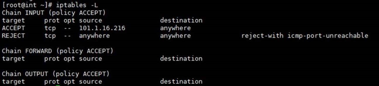

1.       通过键盘显示器连接网闸内端VGA口和USB口或串口(如果有),连接网闸后台,并登录。用户名密码为root/adminh3c。
2.       使用iptables –L命令查看,是否有管理客户端IP白名单配置。如下图中含有IP地址,则说明配置了管理客户端IP白名单。
3.       使用iptables –F临时清除管理客户端白名单配置,或修改登录PC的IP地址为上图中的IP,再登录web页面,手动删除管理客户端IP白名单。删除后所有ip均可访问网闸管理端。
