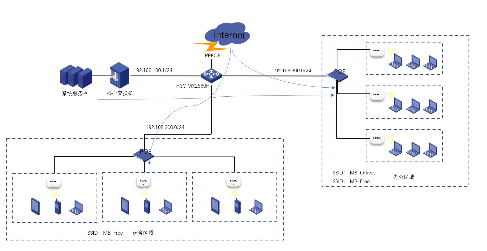

您好!  我需要用 H3C MX2560H 的AC 达到以下拓扑图组图的效果,我要如何设置呢? 能分步骤帮我说明一下,谢谢!

无线绑定不同的服务模板,然后控制器做NAT去上网就行了。
https://www.h3c.com/cn/d_202108/1436662_30005_0.htm 上网参考
https://www.h3c.com/cn/d_202108/1436698_30005_0.htm  AP上线参考

能详细点吗? 或者类似的设置方法转发些让我学习一下! 157148524@***.***    不胜感谢!
