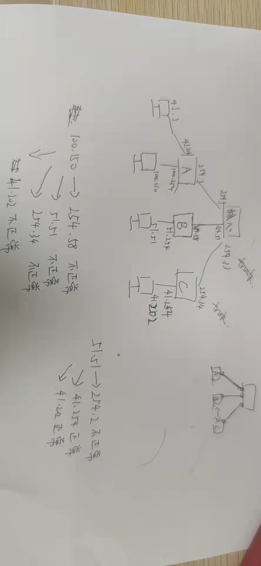

目前整体网络正常 ping服务器不丢包但是wireshark能抓到不可达的异常包,业务会时不时中断但几秒或几分钟之后都会恢复,业务中断的时候ping的包不会丢包,这是什么问题?大佬们救救孩子吧
A访问B C异常ping不丢包 业务会中断; B和C互访正常无任何异常包
异常发生的时候:
1、看下链路带宽
2、抓包文件共享下
3、看下交换机的log buffer
4、看下接口crc(提前清空)

logbuffer没有异常 链路带宽万兆 CRC清口后没有异常
