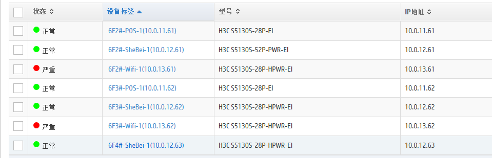

公司内个别交换机ping不通,同一栋楼,5楼可以ping通,6楼的交换机现在ping不通。请各位大神帮忙给分析一下是问题出在了哪。从WEB页面查看该交换机状态为严重
单位组网模式为三层交换机模式。

不通看下arp 路由 mac是否学习正常,可以流统看下不通位置
粉丝:3人 关注:0人
排查思路:
1、检查线路,下联交换机与核心(汇聚)接口状态是否正常。
2、核心(汇聚)交换机下行口是否放通相应的网段。
3、下联交换机的上行口是否放通相应网段(包含网管网段),下行交换机是否启用vlan号。
4、下联交换机到核心(汇聚)的路由是否配置。
5、结合核心(汇聚)dis arp all与下联交换机dis mac-address 对应相应接口分析。
