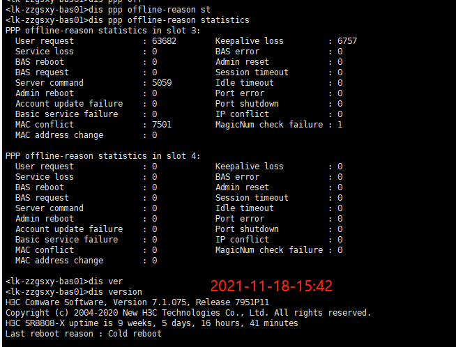

SR8808的ppp拨号,查看到MAC地址冲突
2021-11-18提问
  • 1收藏,1947浏览

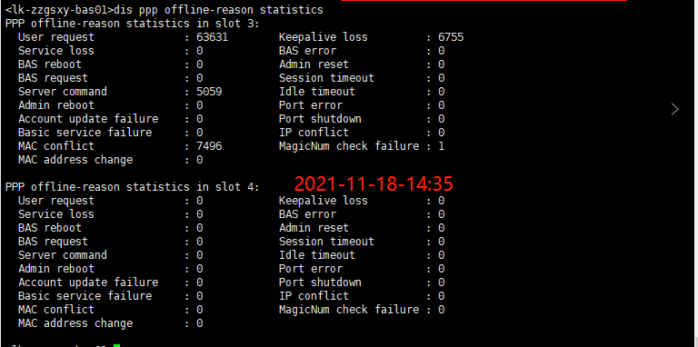

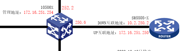

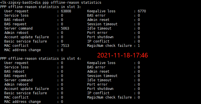

这需要怎么排查?MAC冲突下线数量一直增加
大概一个小时,由于MAC冲突下线数量还在增加

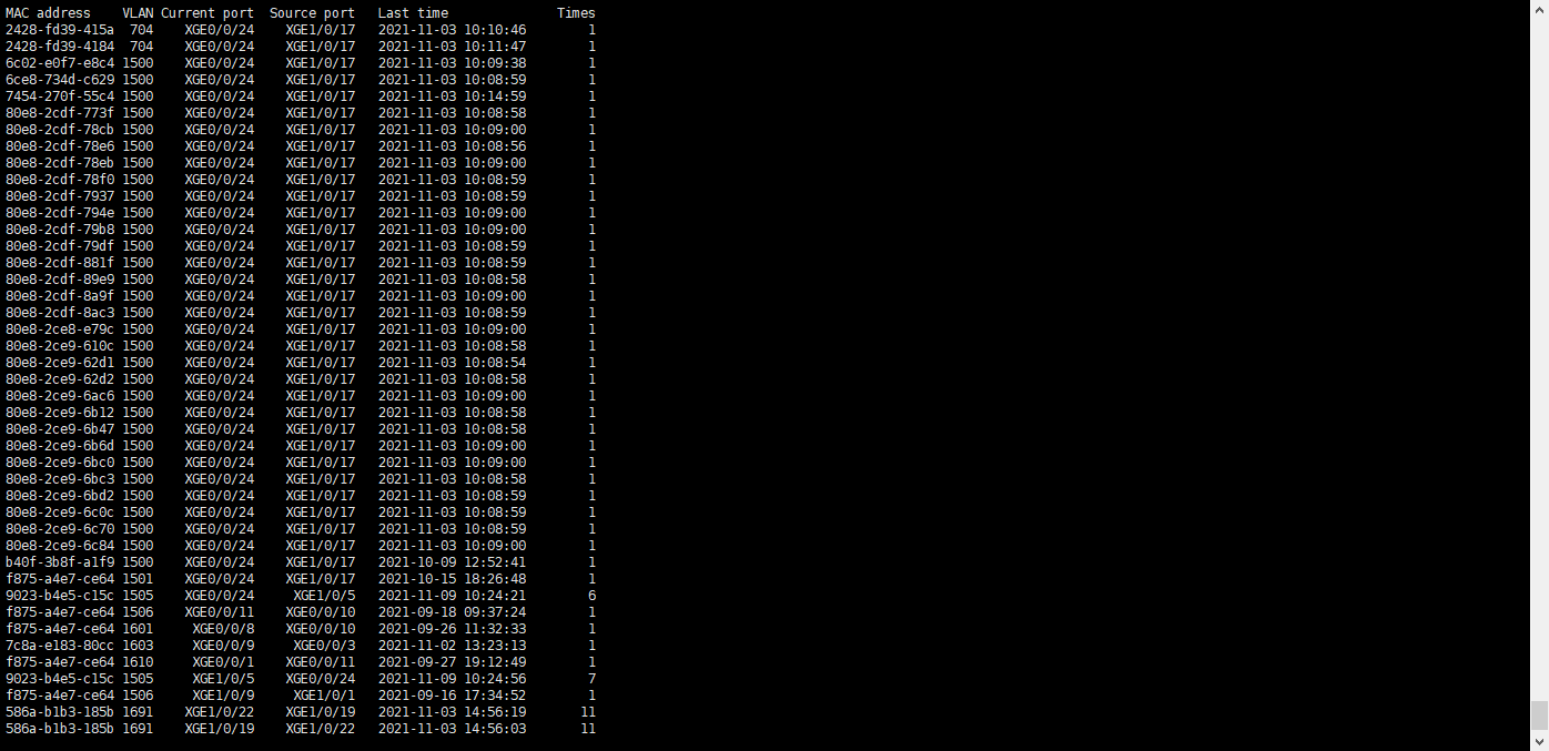

核心上最后MAC漂移是11-03的了

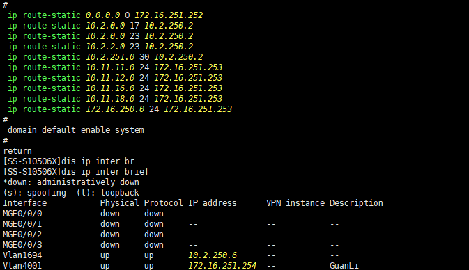

display aaa off的用户,过滤关键字conflict
可以说详细点吗?没有调过这个型号
一二三亖 发表时间:2021-11-19 更多>>
可以说详细点吗?没有调过这个型号
