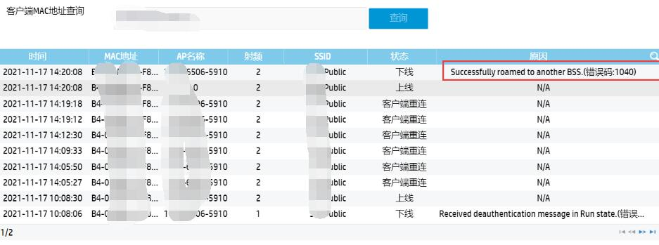

情况一:在会议室开会中,突然无法连网,需要手工断开后再重新连接,查看日志如图一所示,请问是什么原因?

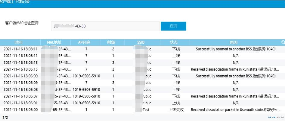

情况二:在使用中,固定工位,微信突然断开,然后自动重连,查看日志如图二所示,请问是什么原因?

1040主要是终端在漫游导致的上下线;
zhiliao_zThfu2 知了小白
一直都在工位上,何来漫游呢
或是怎么避免自动漫游?
