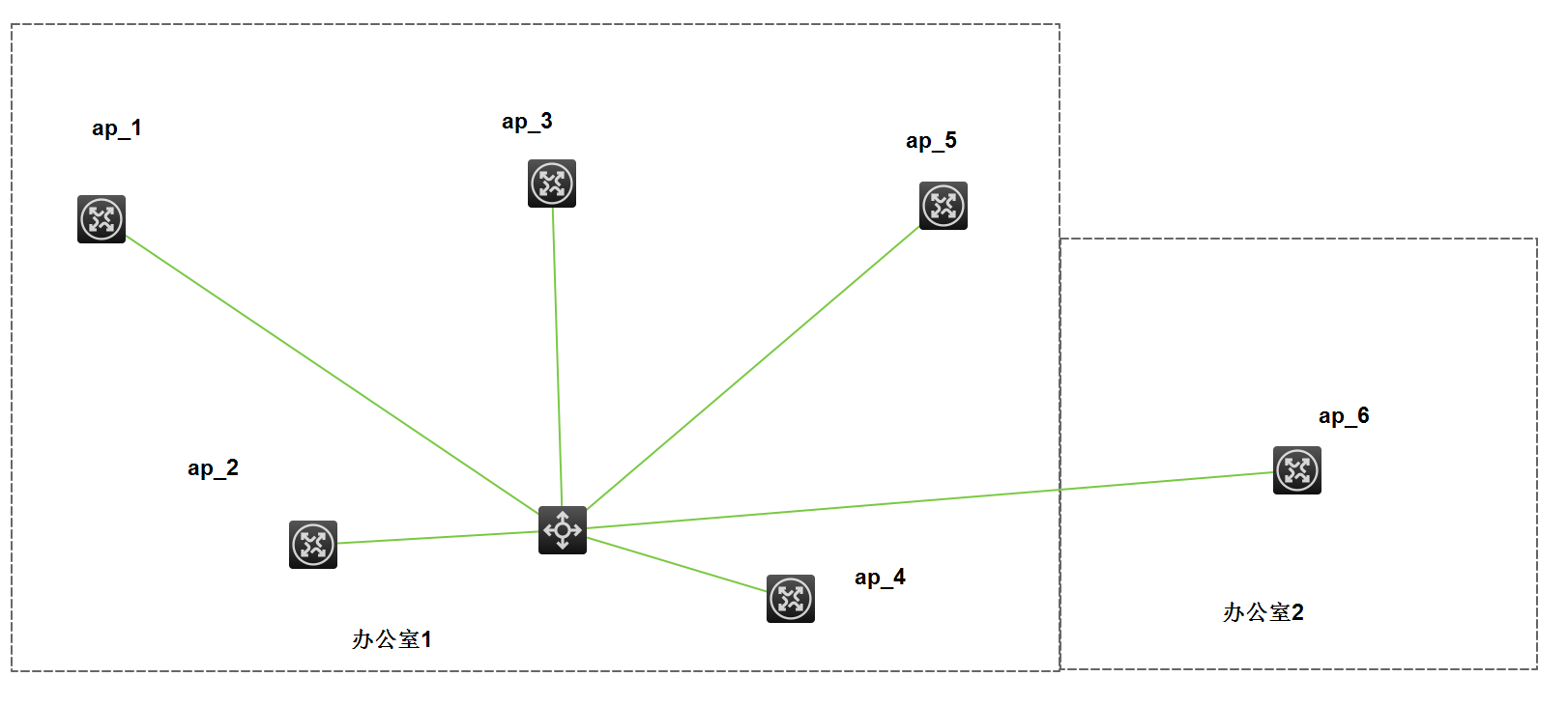

小弟有以下2个问题:
1、无线网络拓扑为  : wx2540e 加  wa4330-acn,请问如何降低射频,把2.4G信号别传输那么远
2、无线不能漫游,员工电脑先是连接着 ap1上网,去到 三四十米那的ap5附近开会,还是保持 ap1的连接,导致无线笔记本WiFi信号很弱,网络不稳定,时不时打不开网页;
3、wa4330-acn 如何把 胖模式 刷成 瘦模式,刚开始是给旁边的小办公室2只买了一个ap6的  wa 4330-acn 弄的胖模式的WiFi,后来,这边办公室1也改用 wa4330-acn弄的 AC+ap,这2个靠在一起的办公室需要使用同一个WiFi,能自动漫游。
粉丝:2人 关注:1人
1. 在ap的radio视图下,max-power命令降低功率,可以降低信号,可以改成15、10等。
2. 设备上配置禁止弱信号终端接入,或者重关联命令
wlan option client-reject rssi [ 2g | 5g ] rssi取25,
wlan option client-reconnect-trigger rssi signal-check [ 2g | 5g ]
3. AP上在用户视图下ap-mode fit,可切换为瘦模式。
